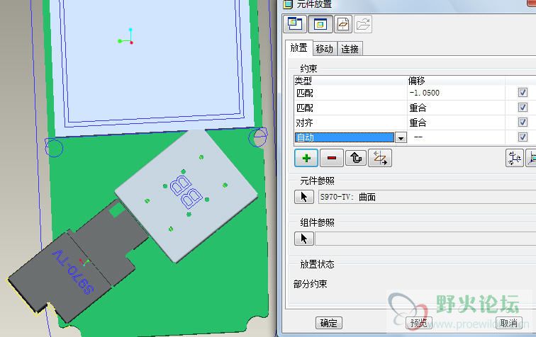

我用野火2.0版本,在组件中装配元件中,
1、当一个元件约束不完全时,另一个元件以他作为参照定位时就会出该元件乱飞的现象;
2、在2001中,如果位置已经确定,但是约束不完全时,可以先用“固定位置”然后再添加新的约束,直到约束完全后在删除“固定位置”这个约束,就可以快速的完成定位。
但是为什么在野火2.0中使用时,在使用“固定位置”命令后添加的约束却是无效约束、、、、、、
想请高人解答一下,在装配时有什么类似第二点的快速装配方法?同时出现该问题的原因。。。
难道是PROE的开发人员特意越做越古板,,,,,,

 楼主| 发表于 2009-10-2 12:33 | 显示全部楼层
补充图片示意
装配前状态,参考元件(bb_sheild_asm_1)为未完全定位见(图片first,mold-tree)

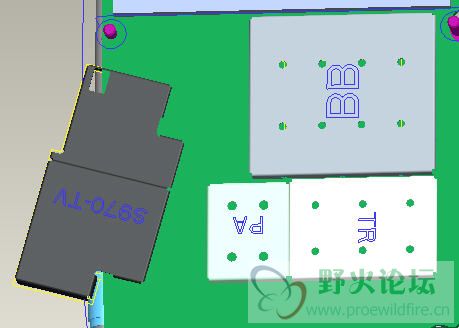

装配时,以BB元件为参考装配S970-tv元件,装配时出现参考元件和装配元件均出现异动的情况(见图second)

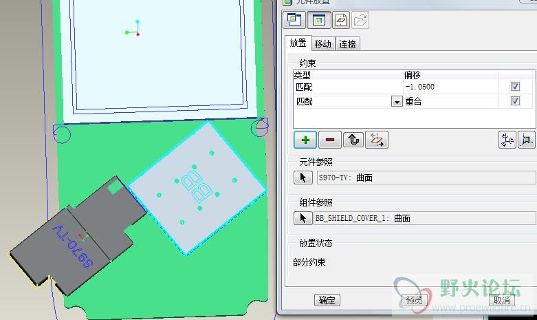

当再继续选参照时,完全定位时,装配状态提示中仍然提示“部分定位”(见图third)
同时,如果参照元件只选择一到两个定位参照装配后,选择“固定位置”命令完全安装,之后以此为参照的元件也会出现不完全定位的问题,
而且定位安装过程中,安装的原件也不会相应做出移动,用起来没有2001中那么好用。
但不是会每次都出现这样的问题。。。。。

发表于 2009-10-2 16:34 | 显示全部楼层
这个就是没完全约束,后面的又参照这个没完全约束的,以刷新就这样了,是吗?
如果是就定义下死装配或者定义新的连接

发表于 2009-10-6 10:06 | 显示全部楼层
先用装配关系装配好零件后,确定,然后再重新打开装配关系,用固定位置之后,删除原来的装配关系,这样就可以固定下来了。

原帖由 zhwd141 于 2009-10-6 10:06 发表
可以确定是约束不完全,但是如果是这样,野火版里面“固定位置”这个功能用起来基本上就是没有用的一个功能,和2001版本根本没法比
所以想了解一下是否有更好的操作方法
