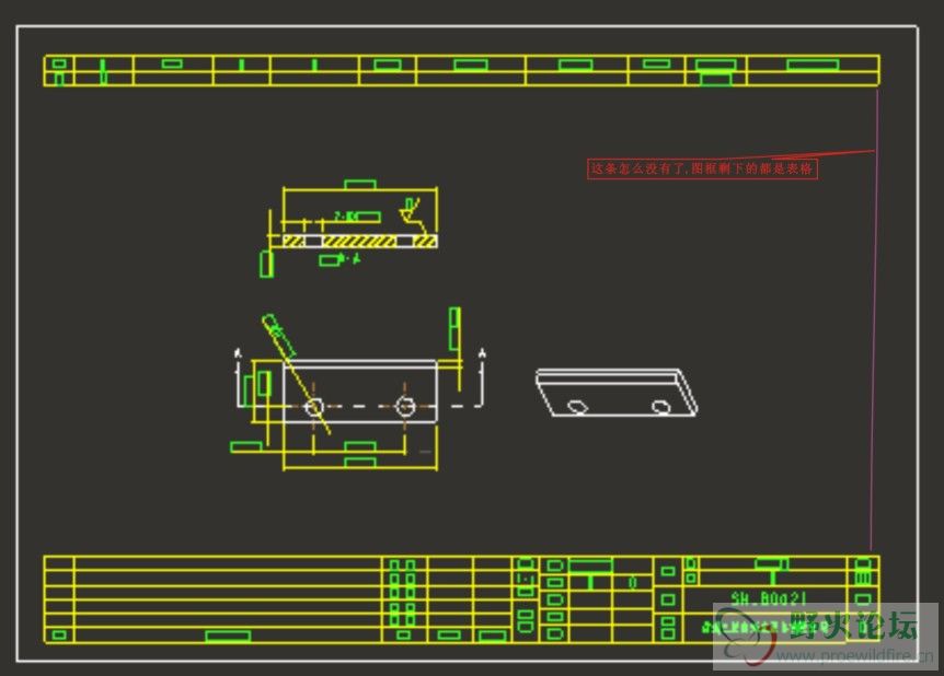

如题,我在proe里选项里已将模板文件选中template_drawing D:\pro_stds\library_dir\MONLibs\Template\a4h.drw

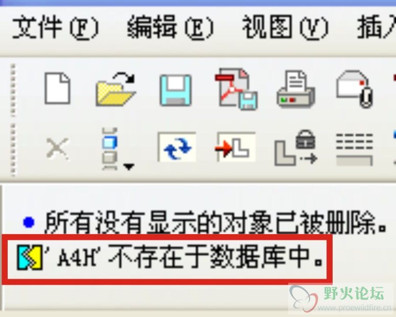

并且打开"A4H.DRW"这个文件时图框是完整的.有左右两边的线条的.当我新建绘图插入模型视图时选用此模板也是完整的.等我把绘图弄好保存关闭后下次打开图框模板却少掉一些线条和文字,在消息栏里并有如这样的提示:"'A4H'不存在于数据库中。"见下面
这是模板文件打开时的模样
这是模板文件打开时的模样
98
128
 楼主| 发表于 2009-9-21 22:31 | 显示全部楼层
上传图片好晕哦
这是我用上面的模板文件插入视图保存清空内存再打开就变成这样了.旁边和线段都没有了

并且打开绘图时在消息栏里还有这个提示

补充下,这个图框我是用那个"目前国内最全的PROE标准件库"里的图框修改了下文字保存的.不知是什么原因

发表于 2009-9-21 23:24 | 显示全部楼层
把格式文件复制到工作目录下,或者在config.pro里配置指定格式文件存放目录
98
128
 楼主| 发表于 2009-9-22 07:35 | 显示全部楼层
template_drawing D:\pro_stds\library_dir\MONLibs\Template\a4h.drw这个就是config.pro配置里的指定目录
47499
发表于 2009-9-22 21:58 | 显示全部楼层
pro_format_dir  D:\ptc\pro_stds\format
