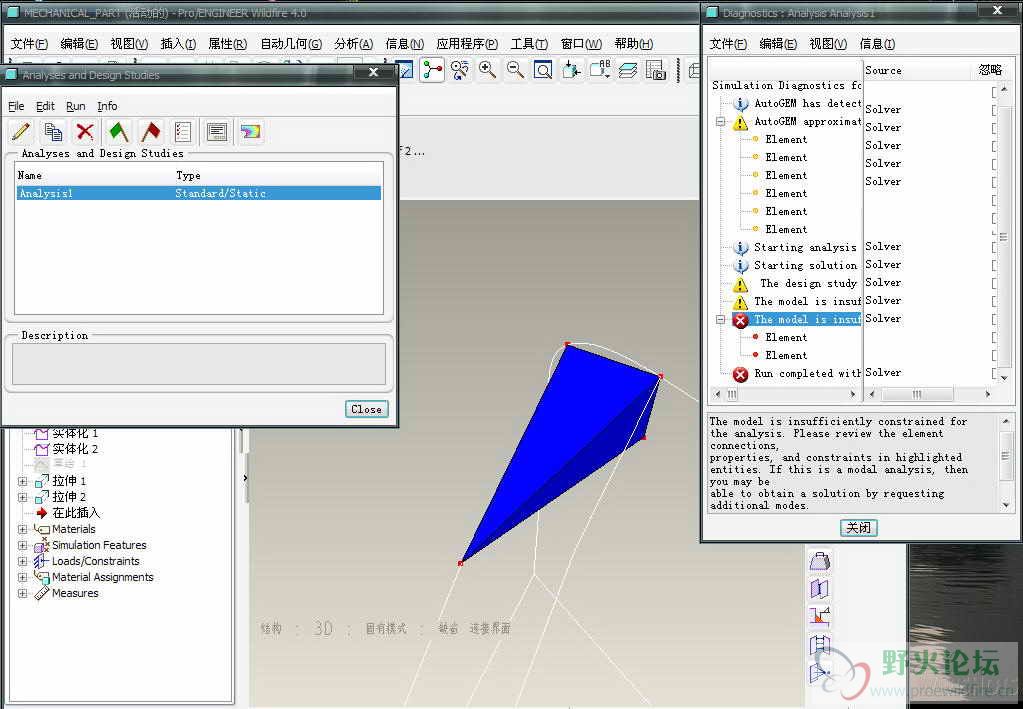

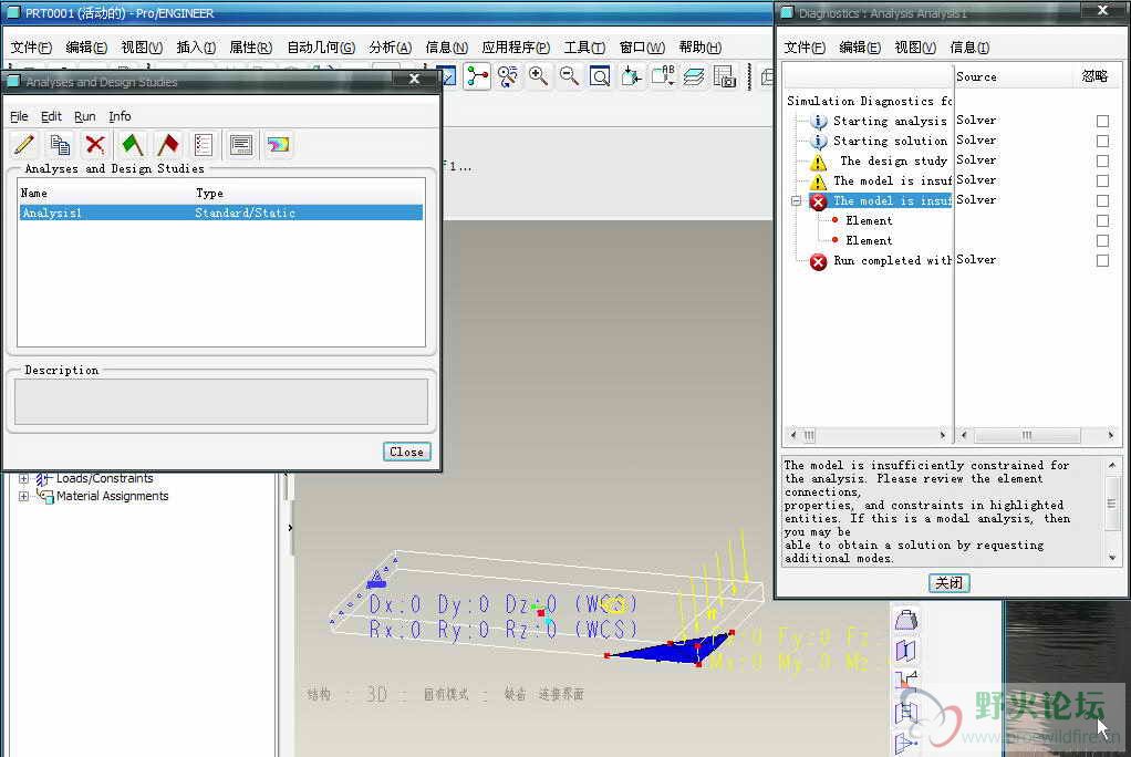

我用的是PROE 4.0 M080,mechanical一个图形时老是提示如图所示的致命错误。
图档
01.part1.rar (190.43 KB, 下载次数: 2)
01.part2.rar (190.43 KB, 下载次数: 2)
01.part3.rar (190.43 KB, 下载次数: 2)
01.part4.rar (190.43 KB, 下载次数: 2)
01.part5.rar (38.33 KB, 下载次数: 2)
我把出现问题的地方倒角,去掉,试了很多方法,但是仍旧出现如上图的提示,只是出现的地方不同;

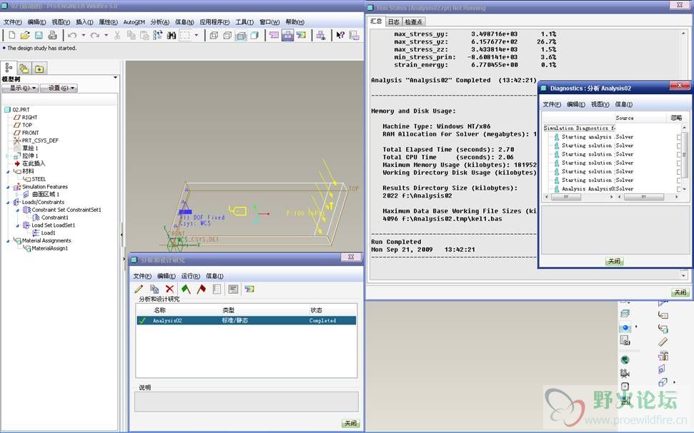

后来我建立了一个简单的直板,如图
图档
02.prt.rar (36.46 KB, 下载次数: 2)
结果出现的问题还是一样,直接拉伸出的图形分析也会有问题?我很纳闷 ,所以恳请各位帮忙我看看~~~谢谢大伙了~~

发表于 2009-9-21 11:54 | 显示全部楼层
约束的问题!
对面约束的设置有问题
发个prt档上来,我帮你改改

发表于 2009-9-21 13:45 | 显示全部楼层
回复楼主
我做了一个,分析OK的,你看看
[ 本帖最后由 yhsajay 于 2009-9-21 13:48 编辑 ]

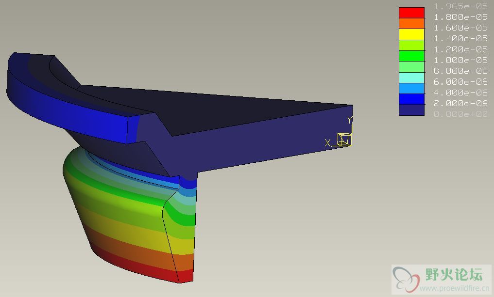

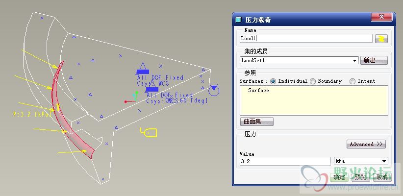

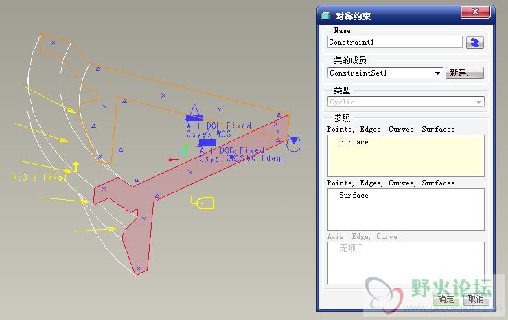

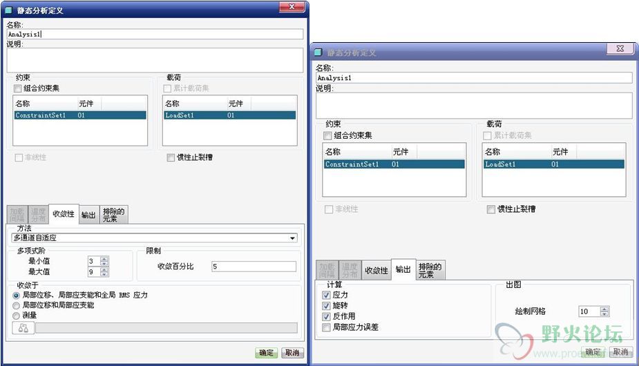

发表于 2009-9-22 11:52 | 显示全部楼层
回复楼主第一题
发一个简单的图文教程你看看,前提是你的模型没有干涉和破损。
首先进入分析:
指定材料
指定材料
创建标准对称约束
创建标准对称约束
继续创建位移约束,完全不移动
继续创建位移约束,完全不移动
压力载荷,这里请注意,mechanical压力的数值指的是单位面积的受压,所以要先量测选定受力曲面的面积,用总 ...

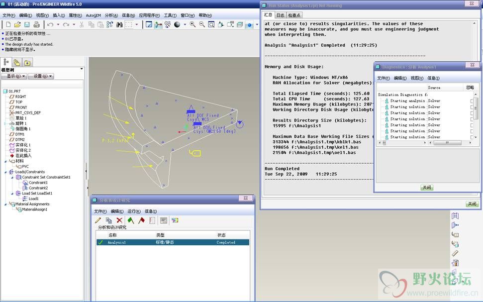

创建静态分析
创建静态分析
分析完毕
分析完毕

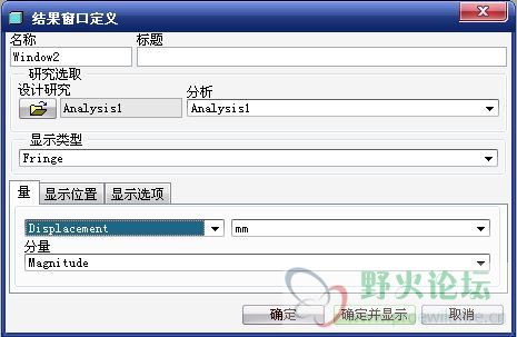

位移量的设置
位移量的设置
可以看看受力曲面部分的颜色,右边的数值指的是最大的位移量,对比一下就可以初步确认设计的可靠性

发表于 2010-3-1 14:44 | 显示全部楼层
楼主:请你查看你在材料定义时的     结构  选项下的材料的泊松比和杨氏模量(英文:Young modulus,也叫弹性模量)定义了吗?应该是这里的问题,不信你试一把,搞定了给我发个信息(975432087.qq.com)让我乐乐
