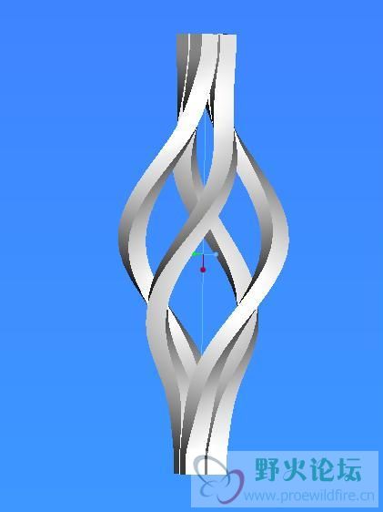

    我是个菜菜,对关系式不怎么明白,在论坛上面找很久都没看到,所以自己发个处女贴,希望哪位大侠能讲讲常用的关系式的意思,最好能有Prt哈     下面的图片是一些铁门上面的装饰,图是我自己画的

发表于 2009-9-20 22:02 | 显示全部楼层
关于关系式的浅述
楼主的问题,所谓“讲讲常用的关系式的意思”,其实并不能简单回答。可能因此缘故,这个帖子才“无人问津”。
    敝人见此题久无应答,遂“下定决心,排除万难”,出言试述之。
      在Pro/E中,是运用关系式来定义曲线,换一句话来说,建模的曲线是依仗于关系式来规范,或导出。
      Pro/E关系式、函数的相关说明数据主要有以下这些:①关系中使用的函数; ②数学函数。

      sd4=trajpar*360*100
      式中,360表示全圆,100表示100个圈子。
      以上仅只是“关系式”有关内容最基本的一个概括,“关系式”已经成为Pro/E的一个强大的“工具手段”,这里草草絮道的仅仅是它的“九牛一毛”,更多、更高层面的掌握和运用,还有待会员朋友自己去深入探究和提高

发表于 2009-9-21 23:36 | 显示全部楼层
回复 楼主 zhang111 的帖子
其实此图就能够有“关系式”的影子。
阁下在此中没用到吗?
