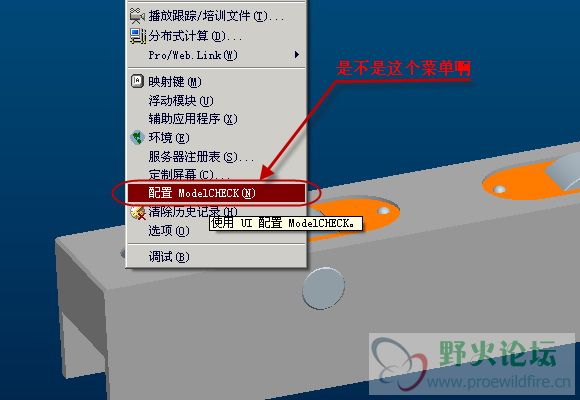

发表于 2009-9-20 18:48 | 显示全部楼层 |阅读模式
我也记不清装的时候选它没有?有安装的朋友,截个图让我看看,菜单在那个里面。急用!!

发表于 2009-9-21 08:07 | 显示全部楼层
回复 楼主 worldv8 的帖子
要使Pro/Toolkit应用程序在Pro/ENGINEER中运行,首先要制作一个名为protk.dat 的注册文件。它的形式如下:
  NAME         <应用程序名称>
  EXEC_FILE    <生成的可执行文件或动态链接库的位置>
  TEXT_DIR     <菜单文件和窗口信息文件位置>
  STARTUP      <工作模式Spawn 或dll>
  ALLOW_STOP   <是否允许停止应用程序>
  DELAY_START  <是否直接启动应用程序>
  REVISION     <所使用的Pro/ENGINEER版本号>
  END
  应用程序有两种注册方式:自动注册和手工注册。自动注册是指将注册文件放在指定的目录下(Pro/ENGINEER安装目录的\text目录或者是Pro/ENGINEER的起始位置设定的目录),运行Pro/ENGINEER ,此时注册文件中的所有Pro/Toolkit应用程序将被自动注册。手工注册是指注册文件不在指定目录时,启动Pro/ENGINEER之后在Utilities菜单下选择Auxiliary Applications菜单项,然后在对话框中选取“注册”按钮进行注册。
  Pro/Toolkit应用程序在Pro/ENGINEER中注册成功后,选择“启动”按钮就可以运行了。此时,你所编制的新菜单或新菜单按钮就会出现在菜单中,选中它就能完成你所定义的动作。
  需要说明的是,如果只加载一个应用程序,可以选择自动注册并将“DELAY_START”的值设为“FALSE”即可实现在运行Pro/ENGINEER时自动启动应用程序。

 楼主| 发表于 2009-9-21 09:47 | 显示全部楼层
回复 2# yun0336wu 的帖子
谢谢!
name SimMechanics Link
startup dll
exec_file $matlabroot/bin/arch/cl_proe2sm.dll
text_dir $matlabroot/toolbox/physmod/smlink/cad_systems/proe/
end
这个程序已经有了,是不是把它存为protk.dat,放在text目录下就行了。然后启动PROE就可以自动加载了.
另外,如果我想定制几个菜单,是不是可以全放在protk.dat里面。
Pro/Toolkit应用程序的运行菜单在那?我记得装的时候都装了的。但找不到这个菜单。

是这个菜单吗?
是这个菜单吗?
