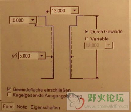

自己拿了本书自学遇到两个问题:
1.书上是这样的:孔有螺纹的那段的直径是5,并且可以改的。

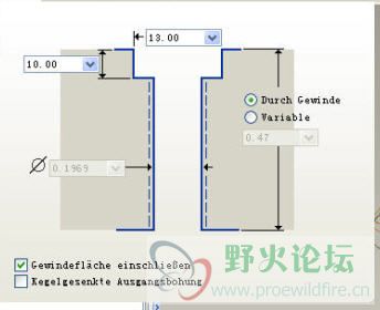

我自己做的时候就是灰色的,不能改的。。。()就是0.1969那个地方

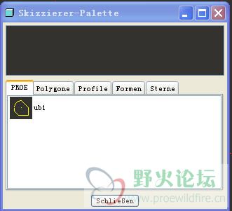

2.书上的skizzierer-Platte有8个选项如图
我打开的时候只有5个选项

1、模型单位转换为 mmks

回复 楼主 andytoby 的帖子
第二个那个一般是基本的几个
如果你保存过草绘,那么还会多出一些来,就会自动添加调色板中的内容

请管理员野火给出具体修改模型单位的位置谢谢

请野火告诉我具体修改模型单位的位置,在那个菜单的什么地方,谢谢
