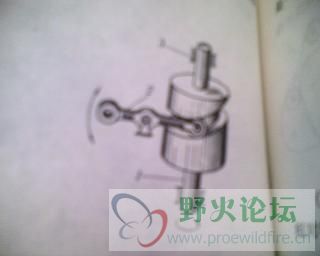

是毕业设计里要做的一个圆柱凸轮机构,请问如何建模,特别是圆柱上的那道轨迹槽要如何做出比较合适,请大虾指点下

这图可真够模糊的···

好像要用到关系式,不过可惜我不会,爱莫能助啊!
47499
发表于 2008-3-23 21:46 | 显示全部楼层
proe 凸轮设计制作图解教程下载
http://www.proewildfire.cn/thread-272-1-1.html
你看看上面的,可以参考下,那条槽如何做要看尺寸

设计的重点在于如何确定凸轮的轨迹,这涉及到升程、运动性能等。轨迹有了,就可以用可变截面扫描做出
