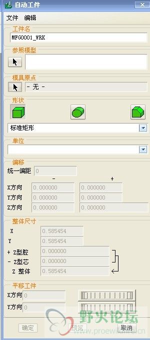

在打开时老是打开不了,系统显示"找不到Workpiece模具目录。请检查安装和/或目录(G:\proe\work\apps_data\mold_data\catalog\)路径。"请问是什么原因呢,是安装出问题还是什么?谢谢

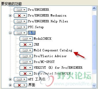

这个问题论坛出现多次了.你应该先搜索一下!~
补救呢!~..重装一下PROE,选取功能模块:Mold Component Catalog....
