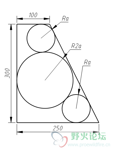

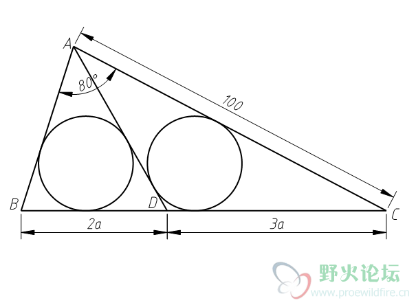

请教各位大侠,在proe草绘中,下图两圆半径a,2a及另一图中的两线段长2a,3a怎么约束呀?谢谢了!

发表于 2009-9-19 12:08 | 显示全部楼层
这个不用约束.用定义吧!~手动输入值哦!~

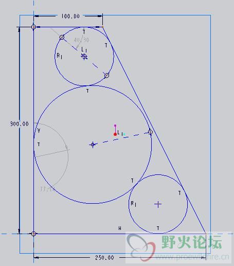

发表于 2009-9-19 13:17 | 显示全部楼层
没有那么复杂~~~直接约束相切~~

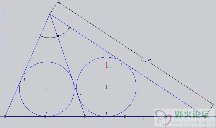

发表于 2009-9-20 09:22 | 显示全部楼层
两条线约束
l1相等约束即可
297
353
发表于 2009-9-20 09:30 | 显示全部楼层
切断平分5段
