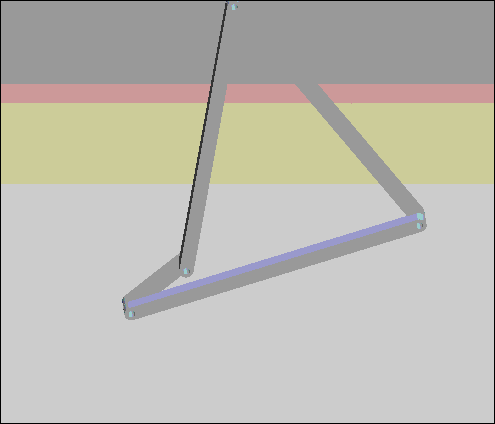

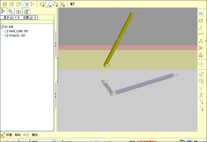

发表于 2009-9-18 21:41 | 显示全部楼层
销钉副定义
这是一个简单的曲柄摇杆机构,主要是练习销钉副的装配
附图一是结果演示,录制的效果不是很好,但是表达还是清楚的
附图二是销钉副的定义, 销钉副中的旋转轴.jpg 其中是限制旋转轴的位置的
