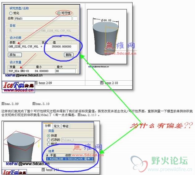

proe行为建模时的问题(可行性研究分析),是保留小数位的问题吗?有时遇见驱动尺寸和目标数值都是整数的时候又能一点偏差都没有!

有偏差是毫无疑问的,不可能正好等于约束值的。

完全等于设定值可以多优化几次,并把收敛误差设为零看看!
发表于 2011-5-6 20:07 | 显示全部楼层
是软件的固有误差吧

你把精度调高一点就行了。。默认是0.5
