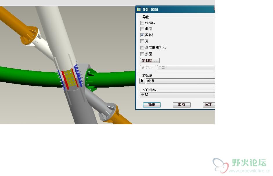

我在proe4.0中做了一个组件模型(.asm)其中有一些薄壁的圆管,将模型另存副本为IGES文件(.igs),在导出选项中只勾选了“实体”。问题:在ansys10.0中导入.igs文件后,模型中的圆管不是实体,而是曲面,请问如何解决?

IGES导出的本来就是点线面啊。ANSYS我也在学不太清楚,不过不是可以直接导入PROE的PART吗?
