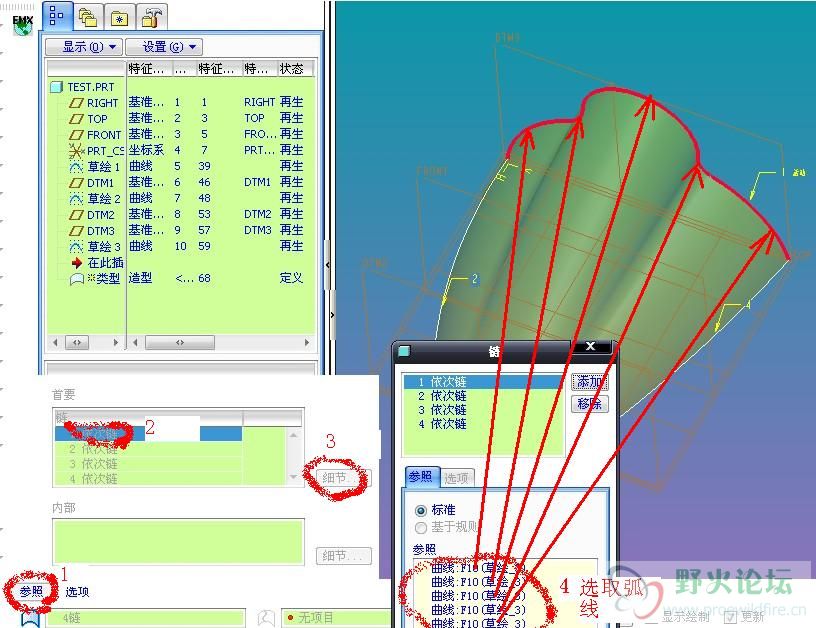

创建见刮胡刀曲面零件的时候,利用造型工具创建曲线后,利用曲线创建曲面的时不成功,选取了所有曲线形成了一个环但是不能创建,特向高手求助

你也太心急了.想一步到位啊......
你这个面需要拆成几个来做!~

可是书上是一步到位,请你告诉我怎么弄?

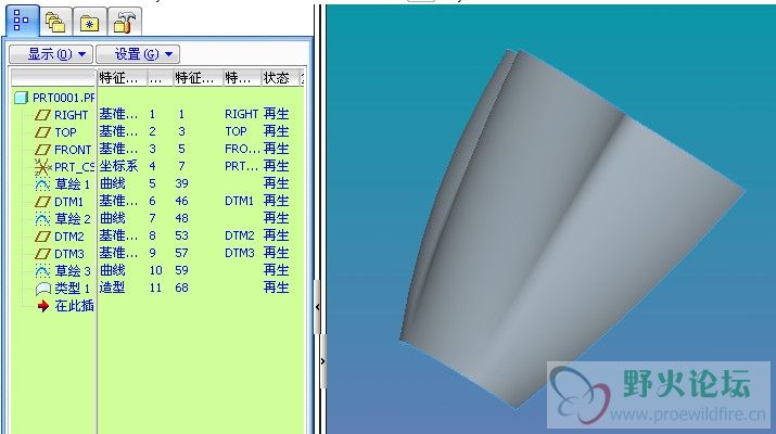

哦,不好意思!~你的图太小了.我一开始没看清...我画了个示意图.你看看,对你有没有帮助!~
style里铺面边界线不能多于4条.所以以上选择时,你先那条圆弧最多的边时在操控面板上选取"细节",然后按shift多选.

 楼主| 发表于 2009-9-19 11:16 | 显示全部楼层
成功了,不知道怎么谢你,真的很感激你!
