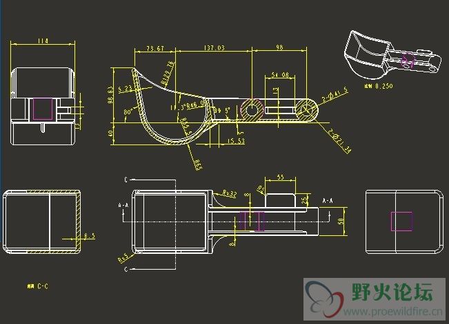

请哪位大侠帮我把PORE里的3维图转成2维,2维我也会转,但是我要求是转出来尺寸标注也要合理,谁能帮帮我,急急呢,还有论坛里有什么好一点的PROE论坛,大家学习下 一些PROE上面的问题我以后就拜见大家了
3维转2维(尺寸标注要合理)

发表于 2009-9-18 18:09 | 显示全部楼层
你转成*.dwg文件到autocad里面去弄把

发表于 2009-9-20 08:58 | 显示全部楼层
标注好了
drw0001.pdf
39.85 KB, 下载次数: 23

发表于 2009-9-22 10:56 | 显示全部楼层
标注在 CAD里面面较快,这 是我 个人 的 认为,也许我 在PRO/E就不会标注

发表于 2009-9-22 17:36 | 显示全部楼层
尺寸需要手动调整到合适的位置

发表于 2009-9-29 15:14 | 显示全部楼层
除非你想直接用PROE或PDF打印,不然还是转到CAD再出图,PROE的标注实在是不敢恭维

发表于 2011-7-8 16:55 | 显示全部楼层
无题
先吧尺寸显示了 在进行手动调整,不过确实不如转到CAD中方便

发表于 2011-7-9 19:07 | 显示全部楼层
如果产品生命周期短,没有什么设变和调整(换句话说就是只出一两次2D图),当然是转到CAD里标图快很多。但要是有的产品周期很长,比较复杂,图纸的修改、升级次数多和频繁,那绝对是在proe里标图更快(总的时间会比较短)
