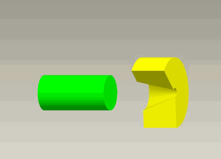

[求助] 可以变形的运动仿真

用proE做这个不太合适.

发表于 2009-9-20 13:08 | 显示全部楼层
应该能吧
我们可以把它做成挠性件啊

发表于 2009-9-20 18:46 | 显示全部楼层
用 flash.......

发表于 2009-9-21 02:24 | 显示全部楼层
按时间或距离变化规律画出后做动画

 楼主| 发表于 2009-9-21 08:13 | 显示全部楼层
回复 10# 信念 的帖子
高工 装两个模型???请问具体步骤应该怎么操作?

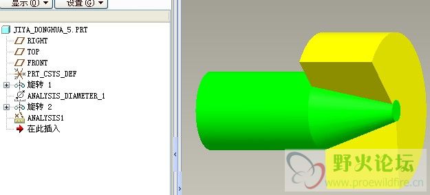

发表于 2009-9-21 09:14 | 显示全部楼层
只是一个思路啊,没试过~~楼主看看成不?
被挤压的零件建模用参数建模,长度、直径什么的都是可变参数,是可以用某个函数控制或被驱动的;然后在模拟里面根据这个被挤压零件的移动距离,它的驱动尺寸也发生相应的变化,是不是就能实现楼主的功能呢?

发表于 2009-9-21 14:33 | 显示全部楼层
婆姨通过关系再生+截图生成动画的方法可以可以做出这种效果。
类似的可以看看
http://www.proewildfire.cn/thread-26800-1-1.html
