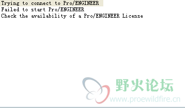

前两天在论坛上看到hypershot这个软件,感觉很实用
可是打开后
open model
就在那等好久没反应
进度条就在那来回刷
一直是这么几行字  怎么会连不上啊,检测个proe的许可证搞个半天不出来,怎么搞得

 楼主| 发表于 2009-9-18 10:38 | 显示全部楼层
是要个插件的吗
http://www.proewildfire.cn/thread-22892-1-1.html
不过好像不行啊
[ 本帖最后由 chenbin1224 于 2009-9-18 10:42 编辑 ]

回复 楼主 chenbin1224 的帖子
“警示句”提醒检查Pro/E的许可证问题啊,都还没有挂联上Pro/E,没见到“hypershot这个软件”说“……要个插件……”呀?!

我用个插件
http://www.bunkspeed.com/hypershot/proengineer/index.html
装了之后,直接在proe的总菜单上就有hypershot的按钮了,直接渲染proe中的模型

是不是网卡没找到,,,      有可能是没联网吧,本地连接 没有连,本人以前也遇到的情况。。。 希望有所帮助。
