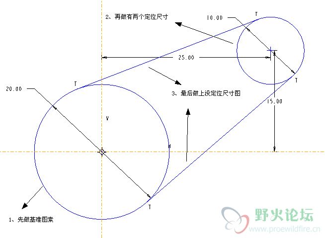

草绘技巧
1、绘制图素的顺序:先做基准图素(一般是落在中心线上的图素),再做带有两个定位尺寸的图素(一般是根据基准图素定位的几何),最后做上没有定位图素的几何; 200862013514950749.jpg
2、在PROE草绘中,初学者常常画完图后发现图形里有弱尺寸出现。想要没有弱尺寸出现需做到:每作一个图素先定约束,再标尺寸。注意:做一个图素就定义其约束跟尺寸,不要将图形全绘好再约束及标注,没用的约束删除,缺少的约束添加,再标注尺寸。能做到以上要点的,就能让图形没有弱尺寸。
3、将复杂图形分开多个简单几何集合,各个击破,这样能让你作图思路更清晰,更不容易犯错;尽量减少利用结构中心线定位;在绘制几何时可以使用按鼠标右键取消自己不要的自动约束,当然也可以按住SHIFT键按鼠标右键锁定约束,这样能让你作图更方便。
4、约束是参数化软件绘二维图与非参数化软件的最大区别,在UG、PROE中我们可以先将图素放上绘图区,再利用约束定义其位置及修改其大小,而AUTOCAD、MASTERCAM等非参数软件,需要先定好图素大小,再将图素放上绘图区,如果你有使用非参数化软件的经验,就要将自己的思路改变以下。
最后希望大家能喜欢本人一些小小的经验之谈。
