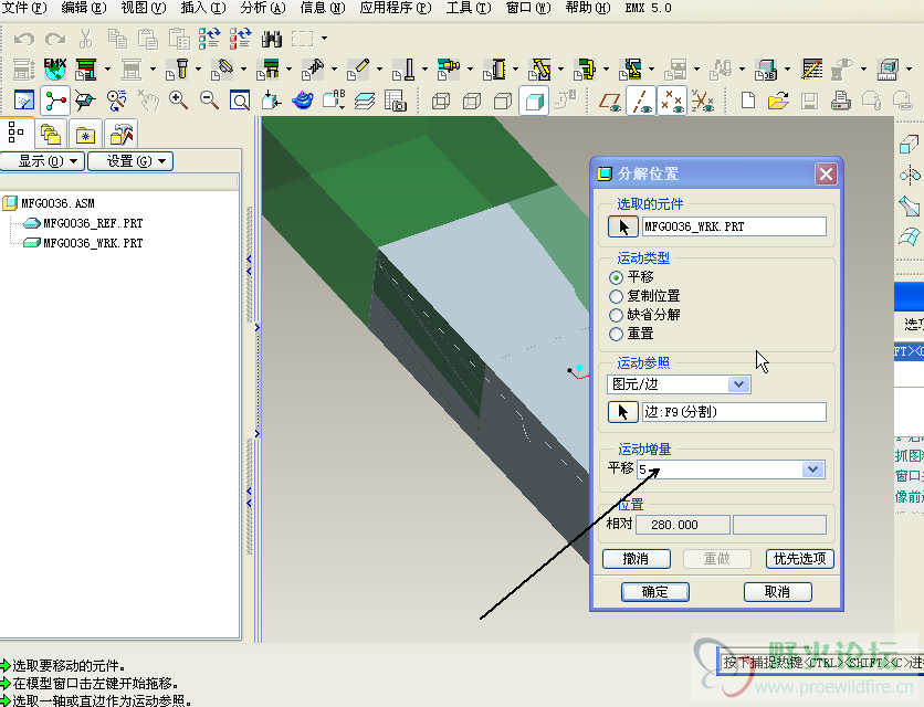

教程说水平相左移动或向左上移动具体的距离,但是发现对话框里不能输入要移动的距离,只能手动移动,很难找准,麻烦得很

发表于 2009-10-9 15:48 | 显示全部楼层
你用的什么版本?这有的呀!
71
1272
1556
发表于 2009-10-9 16:01 | 显示全部楼层
其中的“运动增量”可以定义移动的单位:1、5、10(缺省)。如此可以准确定位在某一距离。
126
189
发表于 2009-10-10 14:06 | 显示全部楼层
看到图片知道我的意思不!!!!!!!!!!

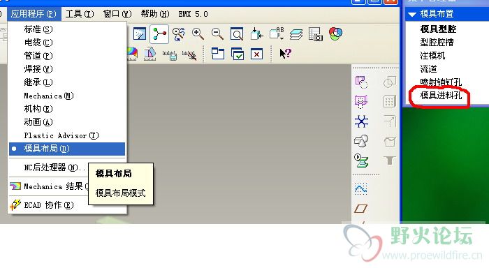

我要做产品分解,用编辑位置时,所有的零件会自动分解,请各位高手帮帮忙。谢谢
发表于 2011-2-9 11:32 | 显示全部楼层
在视图管理器里面分解视图时是默认分解,你新建一个分解,然后在分解就行了!
