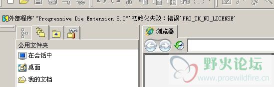

网上下载的pdx5.0 出现如下问题,
是不是许可文件有问题啊!!
在下载的安装说明中,说许可文件不用修改。
我感觉好像不对
个人觉得是不是许可证出现问题
许可证文件的首航SERVER this_host ID=771982 6501
个人感觉是要修改,但是怎么修改不懂
不知道那个高人能知道一下!!

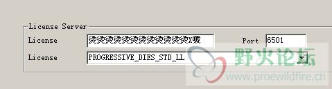

使用你的电脑名称

 楼主| 发表于 2009-9-19 21:22 | 显示全部楼层
原帖由 hewuuu 于 2009-9-19 12:51 发表
使用你的电脑名称
这样能行么
韬光养晦
242
326
 楼主| 发表于 2009-9-19 22:18 | 显示全部楼层
谢谢了 直接在框里 手动改为计算机名 就可以了

发表于 2009-9-21 10:36 | 显示全部楼层
pdx是插件,不用什么“许可”的
只要在proe的config.pro中指明此插件的“protk.dat”位置就可以了
看看我的pdx的config.pro内容
! change orientation to orient z axis in top direction
x_angle -50
y_angle -20
orientation USER_DEFAULT
blended_transparency NO
! location of program file
protkdat D:\cax\ptc\PDX50_M011\text\protk.dat
插件pdx只是一个库,不能独立运行的,所以无所谓授权
pdx的protk.dat
name "rogressive Die Extension 5.0"
exec_file D:\cax\ptc\PDX50_M011\$PRO_MACHINE_TYPE\pdx50_wildfire4.dll
text_dir  D:\cax\ptc\PDX50_M011
revision 2001
startup dll
description "DX 5.0 F000"
end
