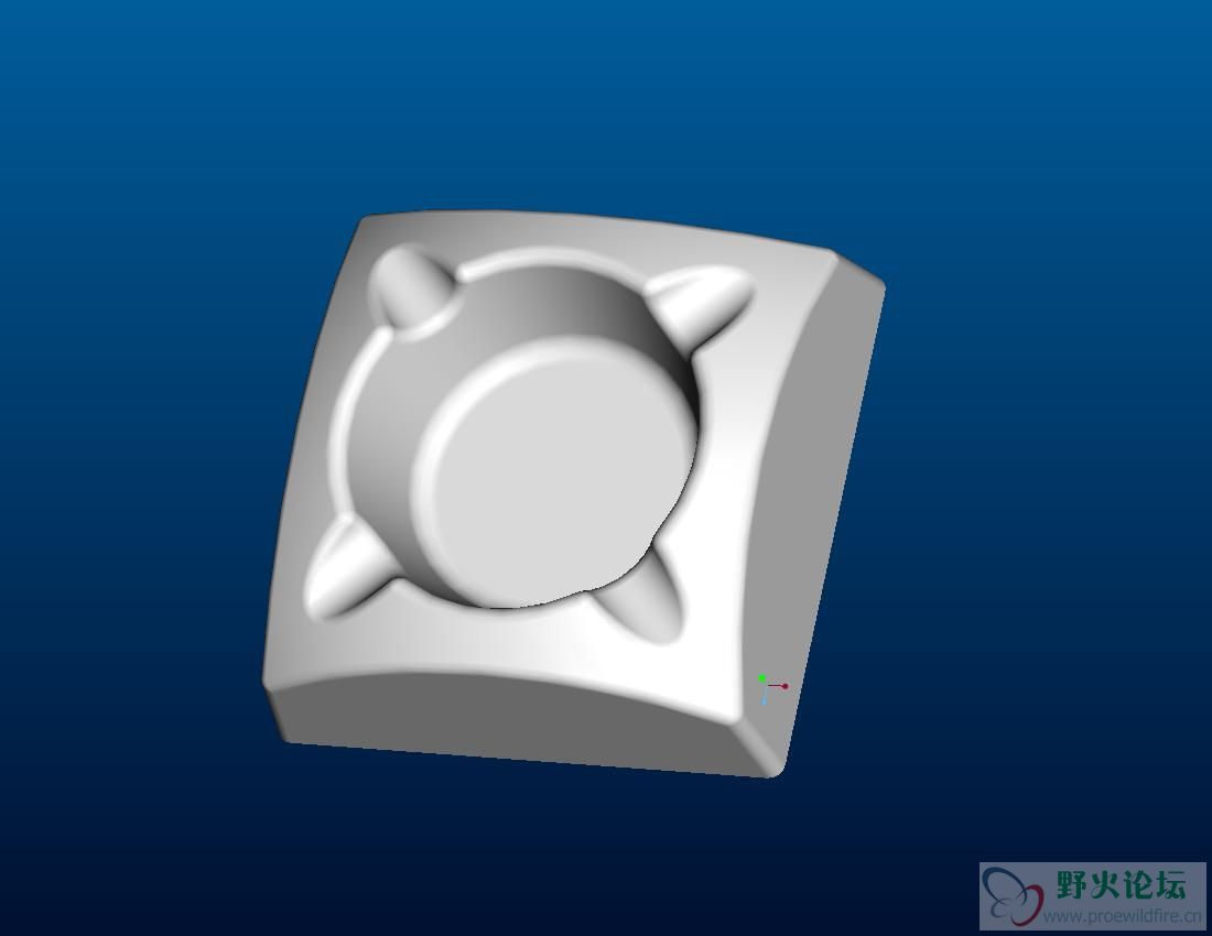

这个烟灰缸上表面的球形面有简单的画法吗?我画了很长时间也没有画出。。
能上传个PRT是最好的啦,谢谢了。

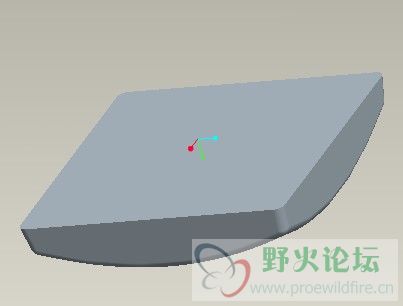

先画一个体积块,再画一个球面,此球面与体积块相交,使用“实体化”命令,将球面外的实体部分切除,然后就是了~~~~

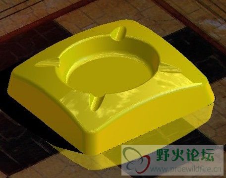

我乱画了一个,尺寸无标准!~
版本: PROE WF 4.0 M100......
图示:

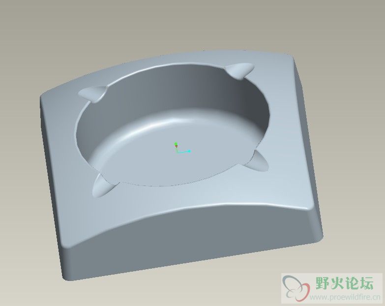

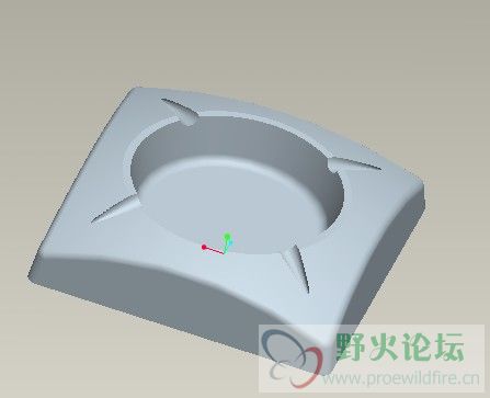

这个烟灰缸在大家的指导下,我画出来了,可是为什么抽不了壳呢....请求指导... yanhuigang1.jpg yanhuigang2.jpg 从这个底面能把壳抽了吗?我抽的时候显示
“加亮曲面弯曲太大不能作指定的偏距。
推荐动作:
    从好的曲面中生成,偏距面组,
在所缺少的曲面上生成曲面片。”
雷人阿……
