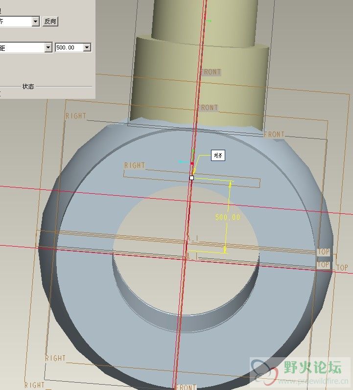

昨天我提问了:组件时插入元件螺栓,发现形状比联轴器大很多什么原因呢?http://www.proewildfire.cn/thread-28919-1-1.html
一位朋友回复说,两个模型单位不一致,然后我把模型单位设置成mm,再插入元件,问题解决了。但是当我使用偏距时,发现偏距里的尺寸比插入元件的尺寸小。如下图1所示,偏距500,而元件孔的直径也就40,为什么会出现这种状况呢。
另外我使用的组件模板也是mmns的。
152

发表于 2009-9-17 15:01 | 显示全部楼层

 楼主| 发表于 2009-9-17 15:29 | 显示全部楼层
在组件模式量得的尺寸变大了,不知为什么?但是在组件模式下,单独打开元件,查看发现原来的尺寸没变。

发表于 2009-9-17 15:50 | 显示全部楼层
是不是组件模式的单位和零件的不一样????

 楼主| 发表于 2009-9-17 15:59 | 显示全部楼层
我检查一下,到时到这汇报结果

 楼主| 发表于 2009-9-18 08:54 | 显示全部楼层
确实是单位不一致所致
