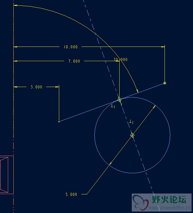

已知一条直线和直线上的一个点,现在我画了一个圆弧,要求这个圆弧和这条直线相切于这个点。用约束实现的时候,“重合”和“相切”只能二选一,否则就提示约束冲突。这是怎么回事情?

可能过约束了吧.在画的时候要特别小心PROE的自动约束......

“重合”和“相切”有定义上的区别。阁下既然是要“相切”,就可在草绘阶段实现“相切”,何又“令出多头”?此等“指示”搁谁也是无所适从的啊!

点的重合和线的相切有矛盾吗?
那怎么样实现过一点做一个圆弧的切线?

贴个图看看

从几何学的角度简述:
    1,点与线的重合点在线
    2,点与线的相切“无限近”(距离无限小)地贴近线微分几何),但不在线上!

那么过圆上某一点做这个圆的切线不是实现不了吗?

1.首先画一直线和点,过点作直线的垂线
2.画圆
3.使圆与直线相切
4.使圆的圆心落在直线的垂线上
这样就应该满足了你的要求.
