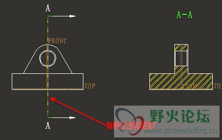

用添加箭头方式添加的箭头有一点划线相连接,请问怎样配制才能去处?
47499
发表于 2008-3-23 10:54 | 显示全部楼层
只能“插入”,“断点”,然后选两点打断

谢谢野火,我也学习了.

谢谢老大,指导迷津

可以直接选取线,然后再改变线型为点划线
