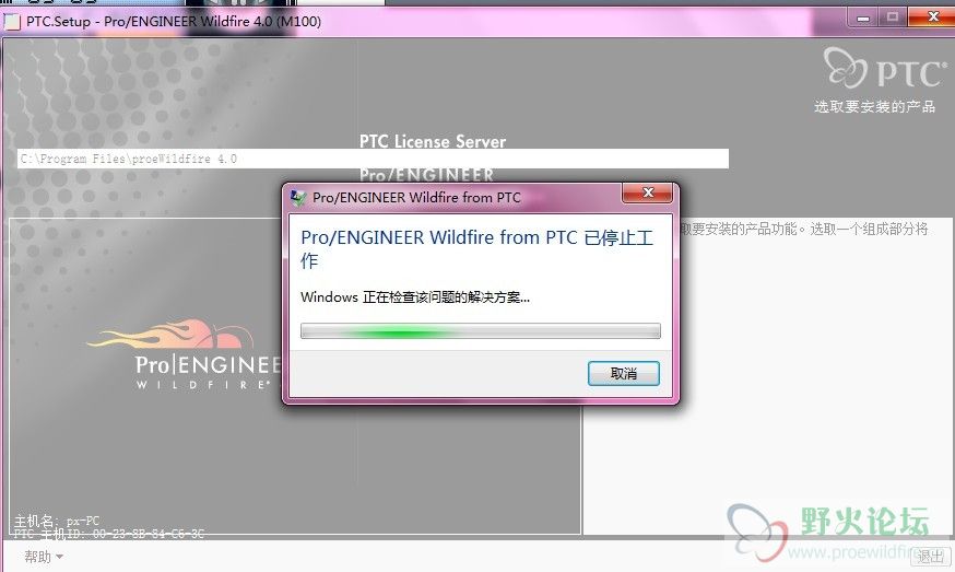

软件版本是Proe4.0(M100),在WINDOWS 7上安装,现在的问题就是我根本安装不了 什么问题?  大家看下图片

发表于 2009-9-16 21:08 | 显示全部楼层
Pro/E 4.0 M100 安装视频教程下载【4.0所有版本适用,含Mechanic安装】
http://www.proewildfire.cn/thread-27618-1-1.html
看看上面教程,我也在WIN7装的,没问题

发表于 2009-9-18 17:29 | 显示全部楼层
是不是按了setup没反映啊

发表于 2009-9-18 17:33 | 显示全部楼层
肯定是你把安装文件放在了中文文件夹下了  老外的东西就整我们
我以前也装了好几天 真他妈的嗲人

回复 楼主 vruxiacuowu 的帖子
四楼说的很正确。你不要把安装文件放在了中文文件夹下了,win7的整体效果不错,没想到会在这一方面有不足。
感谢4楼

最后点破解文件的时候 要吧杀毒软件关了  我装5.0的时候 就是应为360杀毒软件开着  点了没反应 弄了我半天 把杀毒软件关了  就可以破解了

是计算机名为中文了,改成英文的
