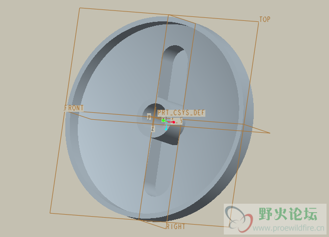

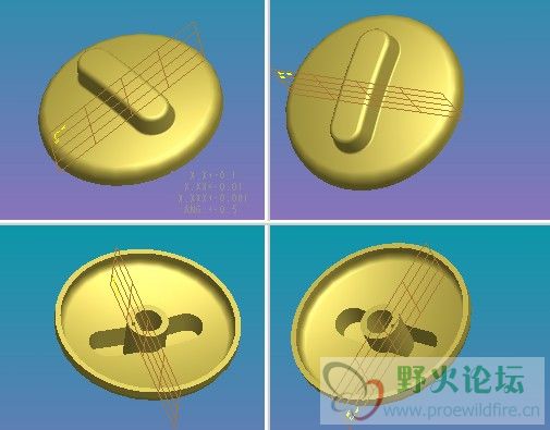

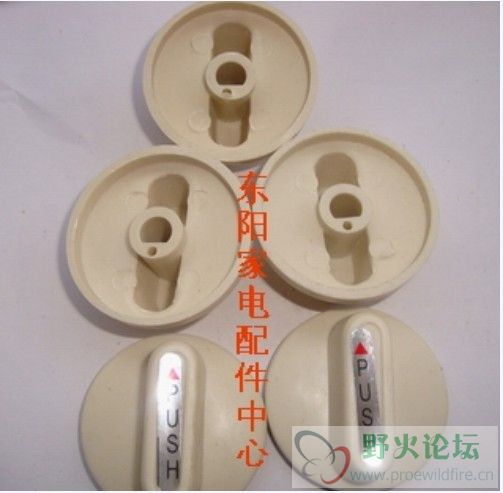

下面挖空的底部怎么做,帮我看下

是这样子吗,大概做了下
prt0001.prt.rar (70.58 KB, 下载次数: 7)

我也是新人,草绘,拉伸ok
 楼主| 发表于 2009-9-16 20:03 | 显示全部楼层
做得很好,谢谢啦

1.做旋转曲面.再偏距中间那个突起..然后加厚,再做中间的圆轴特征..
2.做实体旋转,实体拉伸,,然后抽壳...再做中间的圆轴特征.
