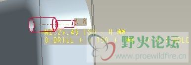

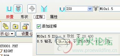

孔的尺寸或轴显示,如图01和02,如果孔复杂一点(比如具有沉头,埋头特征),会显示一串数据出来,孔比较多的时候会密密麻麻的,不好看,怎么才能使之不显示呢。我一时间忘了,不知道怎么弄

“工具”菜单里面有个“环境”选项,打开后,去掉你不想看见的部分。就可以了
也可以选下面这个图工具图标。
[ 本帖最后由 smile.lee 于 2009-9-16 16:55 编辑 ]

最好是在建立特征时隐藏它就行了,把注释中的复选勾去掉就行了
