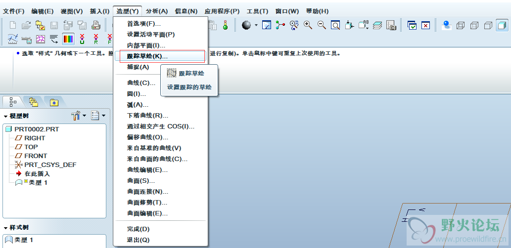

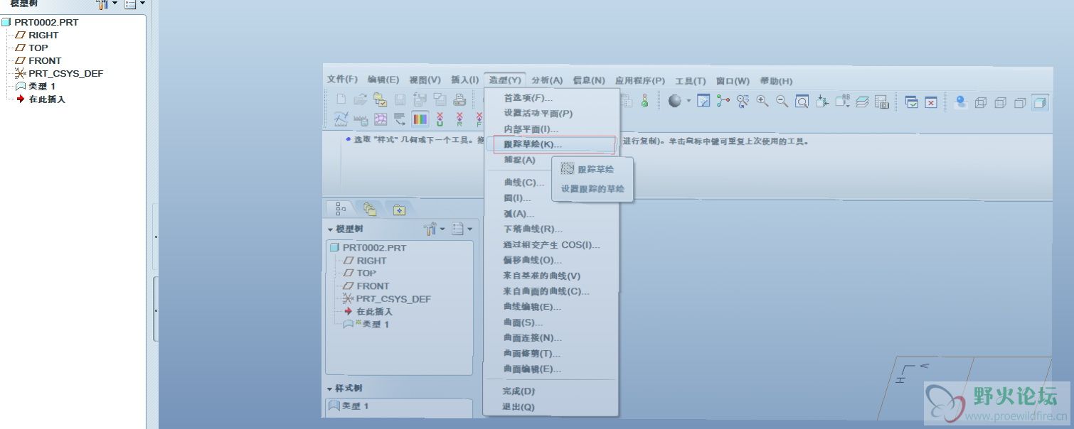

发表于 2019-10-24 16:55 | 显示全部楼层
