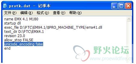

1、首先建一个环境变量:我的电脑属性里面的高级—环境变量—新建,lang=chs 如图
2、安装文件,安装语言选择中文(如图)  目录要英文的,路径简单点   比如:D:\PTC\EMX4.1
3、到安装目录里的 test 文件夹下找到  protk.dat 用记事本打开,看下路径是否对
   比如: exec_file D:\PTC\EMX4.1/$PRO_MACHINE_TYPE/emx41.dll
          text_dir D:\PTC\EMX4.1
    然后在 end 上面增加一句  unicode_encoding false 这一步最重要(如图)
4、也是在test文件夹下 用记事本打开  config.pro 看下里面最后一行的路径是否和你自己的安装路径一样,否则该掉。
   比如 PROTKDAT D:\PTC\EMX4.1/text/protk.dat
5、最后把安装目录里的test文件夹下的config.pro和config.win复制到你proe4.0的安装目录里的 test 文件夹里就可以了
    比如:D:\PTC\proewildfire 4.0\text 具体看自己的安装路径
6、重新启动计算机,打开proe4.0 你就看到了EMX4.1 了。最好在第一步之后重新启动计算机,接下来按照步骤!!!

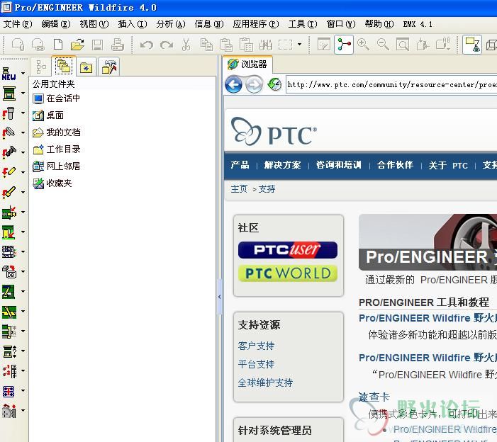

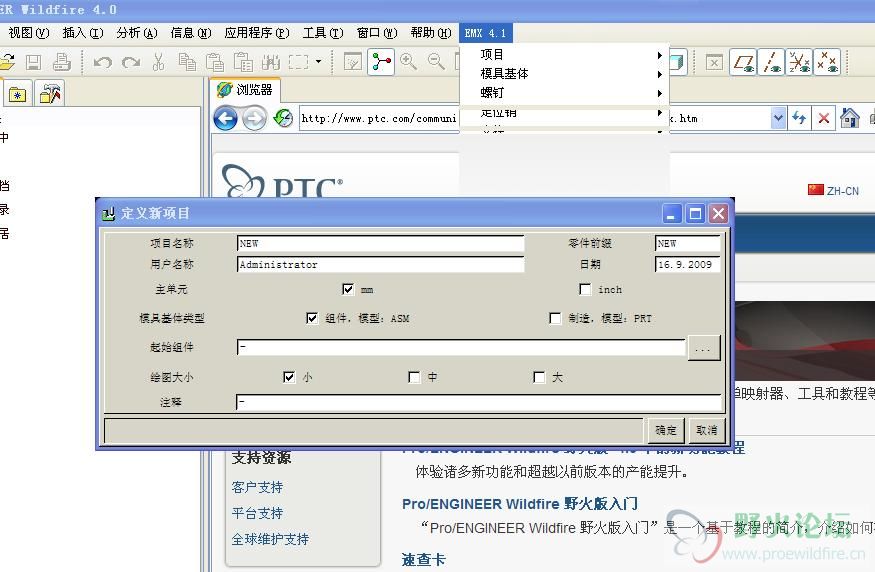

 楼主| 发表于 2009-9-16 13:14 | 显示全部楼层
EMX界面
安装好的界面
