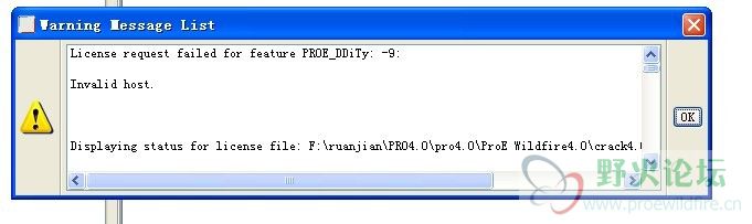

我以前可以安装proe2.0/4.0都可以的,最近我笔记本换了个纯净版的系统就安装打开进去时英文的,环境变量那改了还是一样的,而且出现了这个一点ok  proe就会关闭,这是为什么啊,哪位高手帮帮忙啊

许可证重新导一下

请参见:http://www.proewildfire.cn/thread-199-1-1.html
《运行常见错误 License request failed for feature PROE_DDiTy: -8 或 :-9 解决方法
》(“野火”先生发表的专题帖)

还是不行啊
 楼主| 发表于 2009-9-18 22:43 | 显示全部楼层
还有什么其他的方法吗?   大家快来帮帮忙啊

你安装时那个许可文件中的电脑ID可能没有全部替换。
