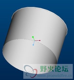

大家好 请问一个卷边桶怎么展开呀?求解

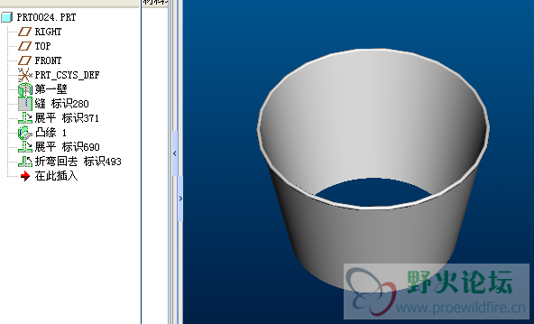

先用割裂特征在圆上切条缝(在圆的切线上做个基准面上面画条线)  用这条线为固定面展开全部就可以了

要用“展平选取”先展平圆柱再展平折弯边,不能用“展平全部”

我试过上面的方法都不行.希望有高手指点

我用另外一个方法做出来,就是先不要画耳朵.先展平再画耳朵.再展平.最后折弯回去.
