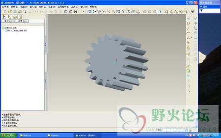

费了很大的劲,把标准件库挂上了,但是我在插入标准件装配的时候,发现一个问题。问题如下:
我插入一个圆柱直齿轮,齿数为17,如上图

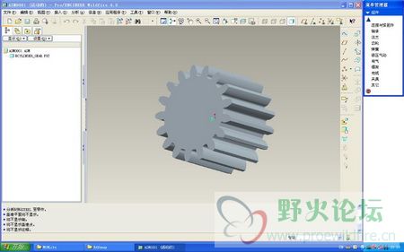

然后我通过修改参数,把齿数改为34,如上图,保存
但是,关掉proe后,重新打开刚刚保存的组件,发现齿轮的齿数恢复到17,如上图。

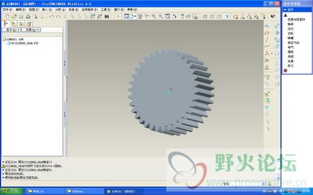

很奇怪,我新建一个组件,重新插入圆柱直齿轮,发现齿数已经是34了,但是,保存重新打开后还是恢复了17。
不知道哪个地方出错了,还是标准库的文件就是这个样子的?麻烦高手帮忙哈~~

我的莫有这样的问题~~~~  LZ 是不是没设工作目录 直接保存在里面了

我试了一下,设了工作目录。
在组件中插入零件,修改后,然后保存组件,零件还是保存在原来的文件夹里~~

通用模型你修改后另存一个到工作目录下然后再装配
