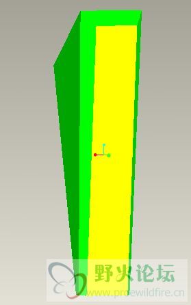

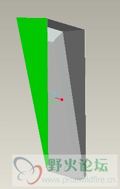

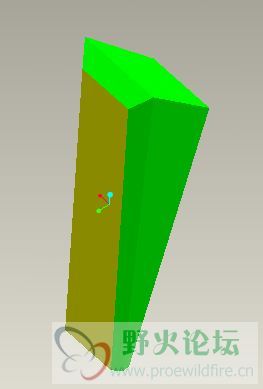

大家帮我看看这个零件能不能以黄色面展开,如何操作?有PRT附件,谢谢了 01.jpg 02.jpg 03.jpg [/size]

发表于 2009-9-15 19:49 | 显示全部楼层
是钣金抽壳形成的吗?
一般就加转换边应该可以了

 楼主| 发表于 2009-9-16 16:29 | 显示全部楼层
回复 2# huodeidei 的帖子
是实体转钣金件的

发表于 2009-9-29 14:18 | 显示全部楼层
做了好多步无用功,变成钣金后还有曲面,无法展开的。

发表于 2009-11-30 20:51 | 显示全部楼层
用传统的三角形法也是可以的

发表于 2009-12-1 15:10 | 显示全部楼层
回复 3# luodongsen 的帖子
转换后可以展开

发表于 2009-12-2 14:12 | 显示全部楼层
如何转?如何展开?可有步骤,或者教程了?

发表于 2009-12-7 08:05 | 显示全部楼层
插入-转换,在弹出的对话框内双击边缝-选取角上的边。即可展开。
