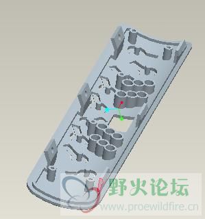

求各位帮忙分一下这个零件,要求是1模出2产品,尽量简化机构,版本是proe4.0/M050,我是在分得头疼,希望各位能帮忙,急,谢谢

可惜我3.0的打不开,
这零件不难吧
说说我的方法:从图2看,主分型面肯定就是最大那个面了;左侧3处弯部分用行位(如果那3碰穿孔是平行主分型面的话,用斜顶就省事多了);右侧3扣位就直接用斜顶;其余孔就不对分模起障碍了。

说说我的方法:从图2看,主分型面肯定就是最大那个面了;左侧3处弯部分用行位(如果那3碰穿孔是平行主分型面的话,用斜顶就省事多了);右侧3扣位就直接用斜顶;其余孔就不 ...
是垂直于弯曲面,另外一边斜顶是做不出的,因为是向下斜面,斜顶你能顶出么?还要考虑一出二,后母镶料和丝筒位置
