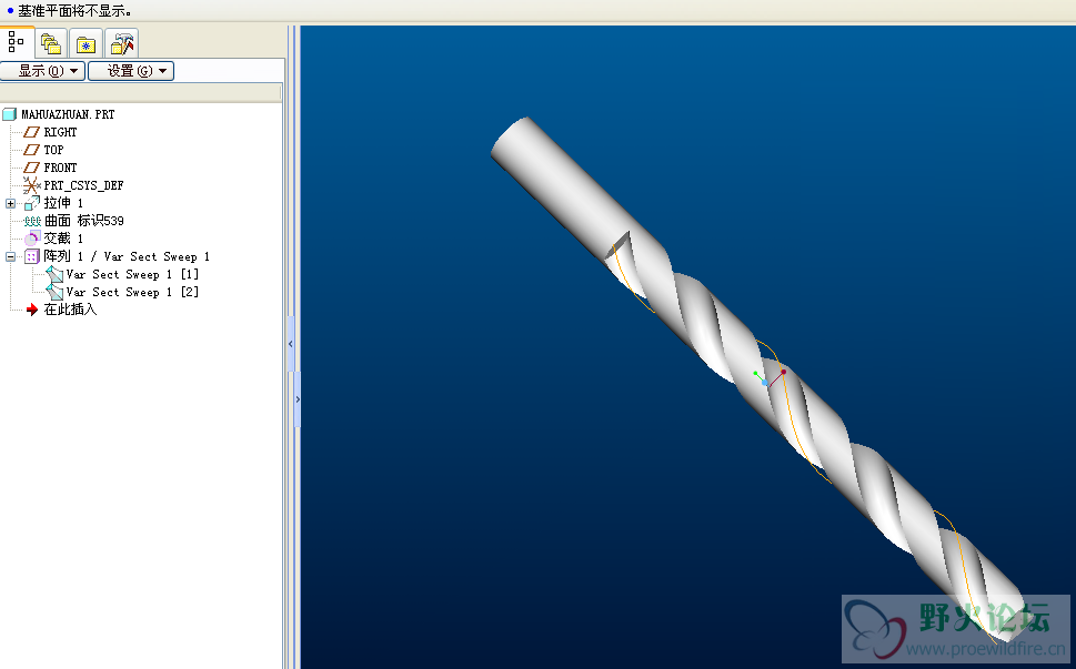

楼主:麻花钻的两条切削棱边和刀刃如何画?

发表于 2009-9-21 14:47 | 显示全部楼层
先画一个圆柱体,再用“螺旋扫描”里的“曲面”功能,画一个与圆柱体的圆柱面相交的螺旋曲面,再使用“相交”命令使这两个面相交,形成一条螺旋线。再使用“可变剖面扫描”将切削刃做出来,最后阵列!!!好了啊
