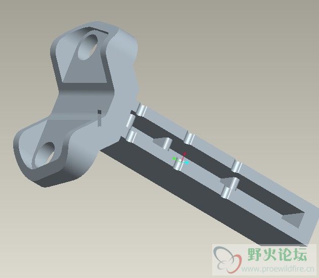

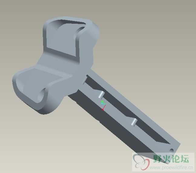

高手们,这个产品怎么分模啊???
材料是:A356.2
重量大概6KG,
我们想用铸造的工艺作业,不知道能否可行啊?

做行位,前后模出就OK 啦

中间分型带侧成型块就可以,只是不知道分型线有要求没有
