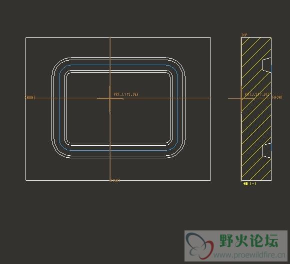

在平面上有一矩形回转槽,四个角有R,如下图,应该怎样做出来呢,请各位指教。

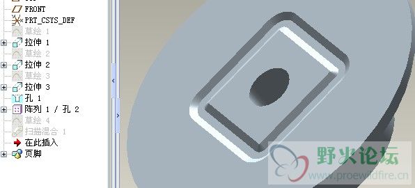

发表于 2009-9-15 11:58 | 显示全部楼层
用扫描切口即可

发表于 2009-9-15 11:59 | 显示全部楼层
这样啊!!!!
我用扫描混合做的!!!
