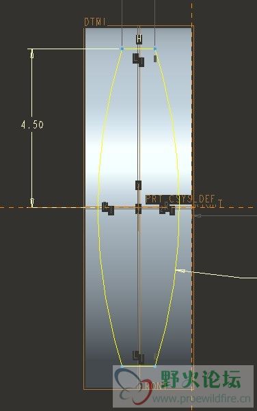

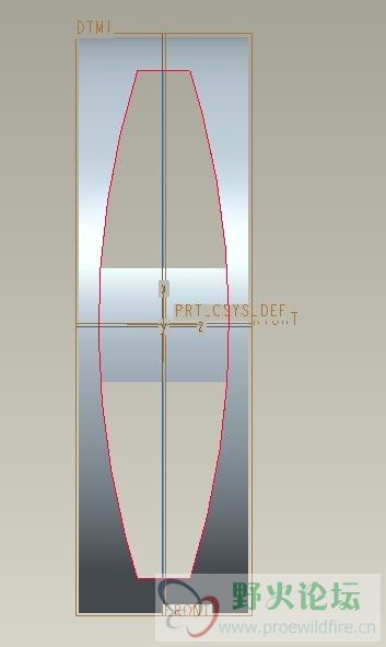

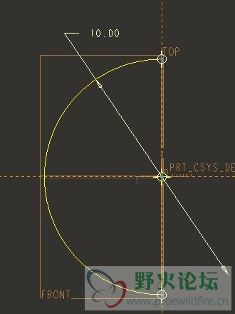

步骤:使用扫描工具,选择薄板伸出项绘制一个半圆形薄板,再通过画截面,使用去除材料拉伸,出现一下状况,也即中间还有一部分没被剪切,不知道是怎么回事。

自己解决了,原因是剪切拉伸时,没有选择对称拉伸

原因是剪切面所在平面不是完全位于实体上方,剪切截面只剪掉以下部分,以上部分没剪掉,使用对称剪切就可以了。出现这个问题的原因是我在设置薄板厚度方向时,选择双侧加厚。
