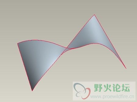

求助各位高手,我现在只算出两条曲线,是交叉的,能不能只用这两条线产生一张曲面?望指点
592
118
965

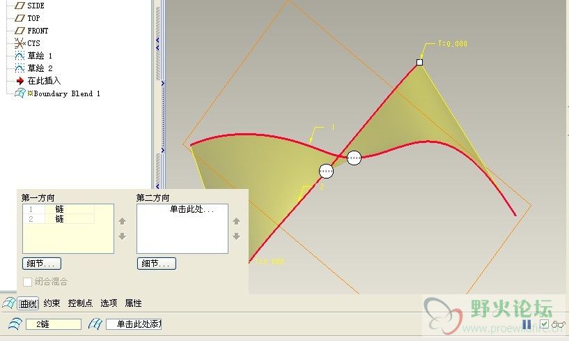

发表于 2009-9-15 12:04 | 显示全部楼层
利用边界混合
这是我做的,不知道满足你的要求不。
附图只是示意,具体设置根据要求来选!
93
 楼主| 发表于 2009-9-15 15:10 | 显示全部楼层
原帖由 hill711 于 2009-9-15 12:04 发表
这是我做的,不知道满足你的要求不。
附图只是示意,具体设置根据要求来选!
多谢回复,我的意思是希望曲面通过这两条线,不是用着两条曲线作为边界,我也没有边界曲线可用,不知道该怎么做?
