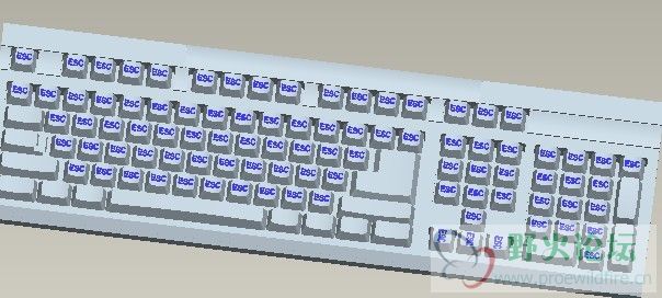

我做了个键盘在装配完按键,我用投影的方法把字投在按键上,可是好多一样的按键上都再来一样的字,该怎么办,我投影的时候激活了!

 楼主| 发表于 2009-9-15 11:38 | 显示全部楼层
就这个图

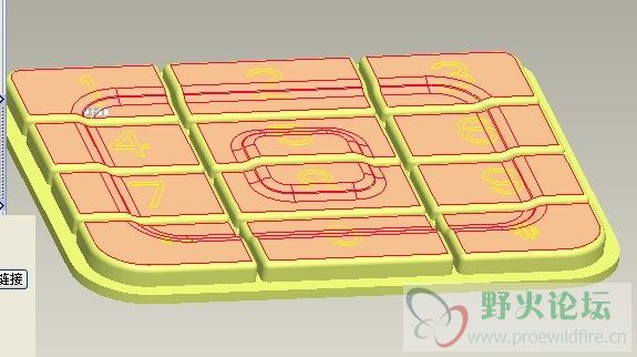

发表于 2009-9-15 12:16 | 显示全部楼层
投影
看看这个行不

回复 3# q314692375 的帖子
字可以一块写在一个平面呢,位置对应键盘的位置,然后进行投影,这时候要注意,要选择所有有可能投影上的面,即利用多选将键盘上方的面全选

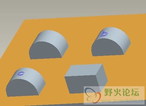

发表于 2009-9-15 20:31 | 显示全部楼层
回复 6# q314692375 的帖子
先建立一个草绘,在上面写字!
然后选择这个草绘,在编辑下有投影项
然后就是选择要投影的面,和投影的方向
