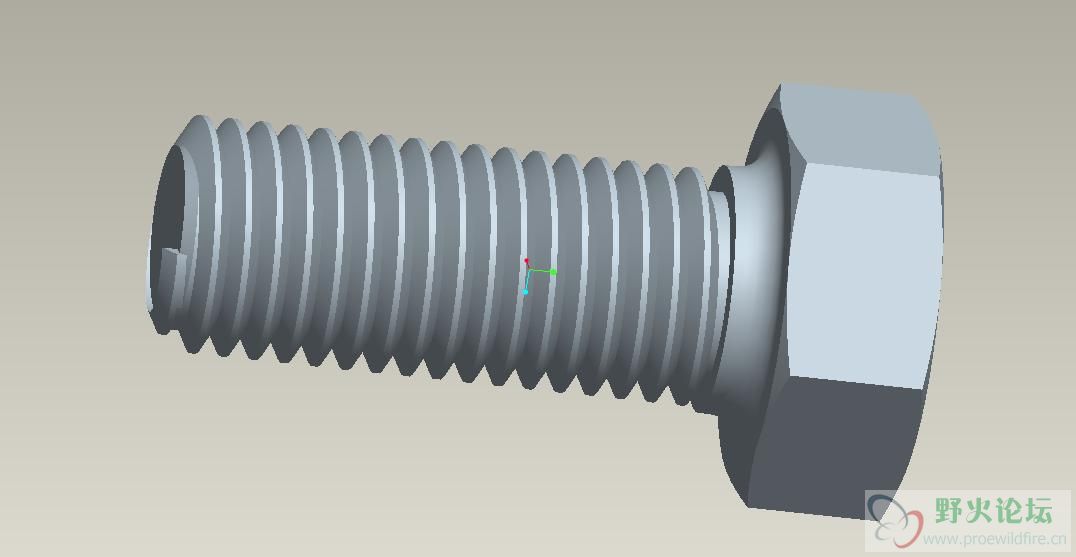

看到一些螺纹收尾如图8所示的问题

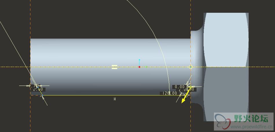

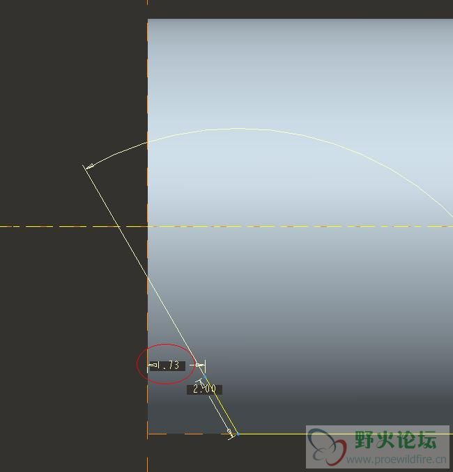

我用螺旋扫面--伸出项(3.0M190)画螺纹,在草绘轨迹时,轨迹末端距离圆柱端面留一段距离就可以了。如图7、图5。这个距离不能太小。
