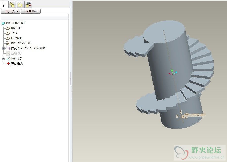

请高手帮忙忙看看,不知道高出来的怎么会这样?

晕·~你是轴阵列~~怎么还有尺寸??不是很明白~~

是不是想这样呀?参考教程就可以了。

你想要的是什么样子的模型呢?
猜测一下你的模型,貌似直接轴阵列就OK了
参考楼上的,应该没问题

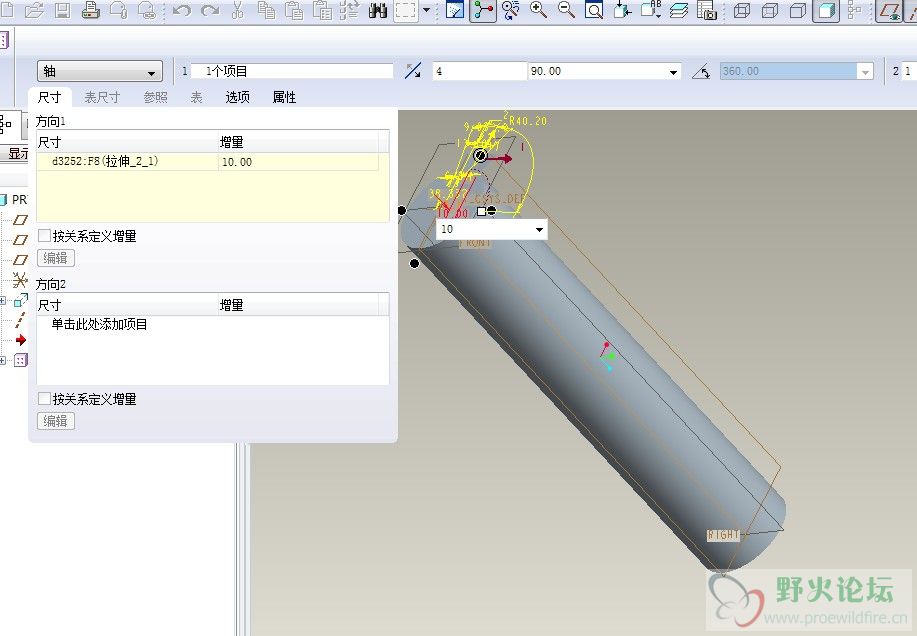

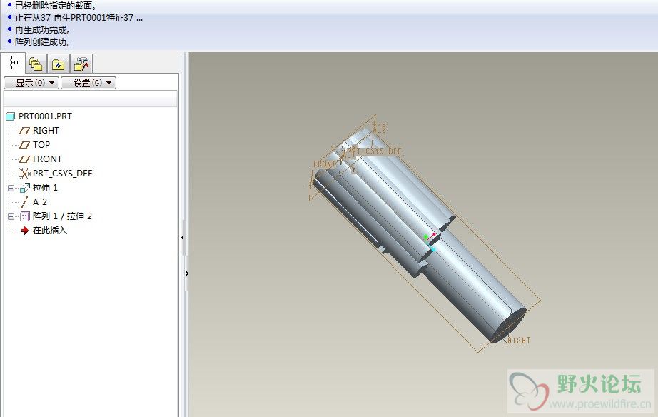

首先你的意图不是很明白,如果你想要阵列的柱子一样高的话,把方向一中的尺寸删除,直接点OK

回复 8# Rockyhai 的帖子
同意,这样就可以以这个尺寸作为第一方向,然后就可以设置增量了,一步完成阶梯阵列
