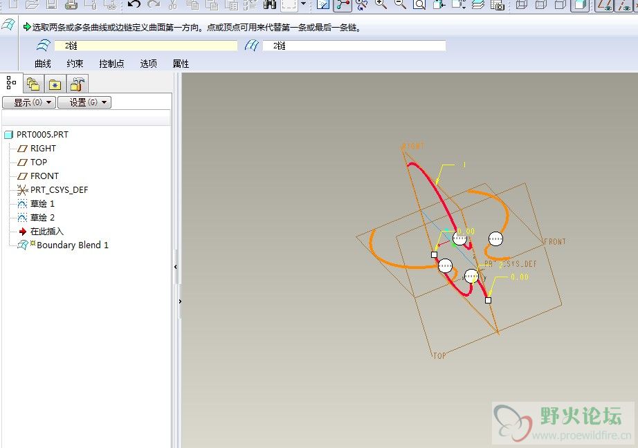

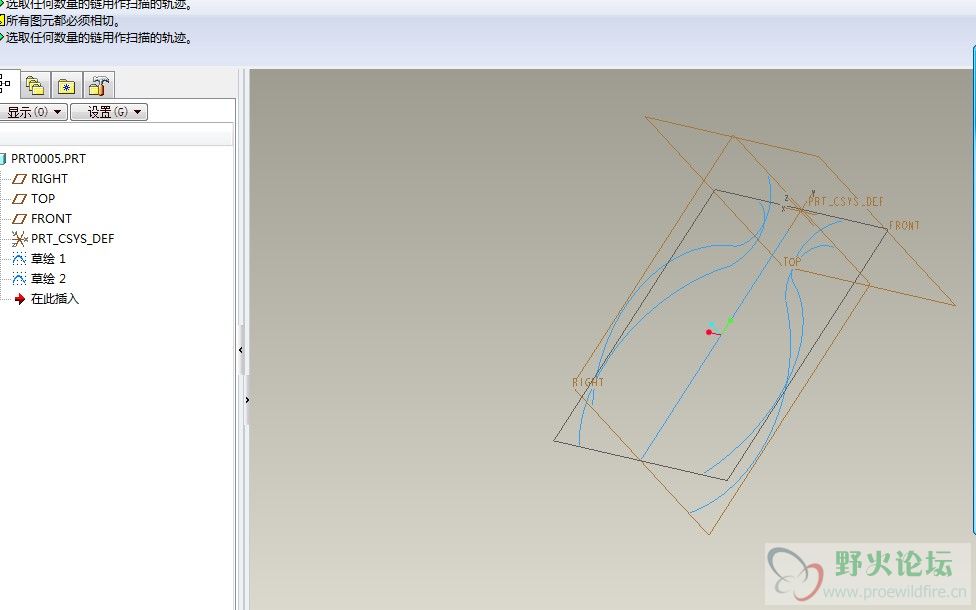

我自己在两个平面画了四条曲线,尺寸圆弧都一样(两组都是对称的).想用边界混合做个花瓶模型,但是不成功!请高手指教!

这样怎么可能画出来的呢

还缺至少两条曲线

就是哦,都没封闭起来,怎么建嘛!

你这四条边,只能设置为一个方向.而不能两个方向 .

没有第二方向曲线

要一方和顺序选择,不是双方选择

很简单,只要点曲线选项下的闭合混合就ok了
