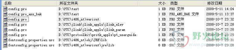

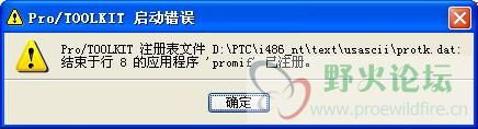

如图所示,这是什么意思,看不懂!
以前在其他机子上按同样的方法装没出现这种情况啊
这种情况该怎么解决啊,

发表于 2009-9-14 21:14 | 显示全部楼层
查找电脑里的 config.pro 文件,删除看下

 楼主| 发表于 2009-9-14 21:55 | 显示全部楼层
搜到很多config.pro ,楼上的你说的是哪个啊?

发表于 2009-9-14 22:18 | 显示全部楼层
第一个删除吧

 楼主| 发表于 2009-9-15 20:50 | 显示全部楼层
原帖由 野火 于 2009-9-14 22:18 发表
第一个删除吧
按照楼上的删除第一个,又出现如图所示的提示,郁闷!!!
没有彻底解决啊!!!

发表于 2009-9-16 16:18 | 显示全部楼层
可能因为你的主机ID变了,看看改回来能不能用,《网卡属性/高级/network address/右边的值输入你装proe时的ID数字》,不行的话重新启动电脑,等待ID的变回。

 楼主| 发表于 2009-9-18 15:53 | 显示全部楼层
ID您指的是物理地址还是计算机名?
刚才看了下并没有变啊。

发表于 2009-9-18 20:45 | 显示全部楼层
那就把那几个 config.pro 全部删除

回复 楼主 reltek 的帖子
我也遇到过这种问题,是弄mechpro2005的时候,我的原因是因为重复启动造成的。也是出在protk.dat上。我觉得你可以查看一下里面的内容是不是缺少什么,而且你的截图里面那么多的config文件,我觉得要是没有冲突,就把他们放在一个文件中
关注中!
592
118

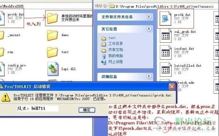

965
发表于 2009-9-18 22:30 | 显示全部楼层
解决方法尝试
建议你把promif程序文件夹中的protk.dat中的内容复制到proeWildfire 3.0\i486_nt\text\usascii下的protk.dat中,然后将promif程序文件夹中的protk.dat删除!
附图是我解决mechpro2005遇到的类似问题!
