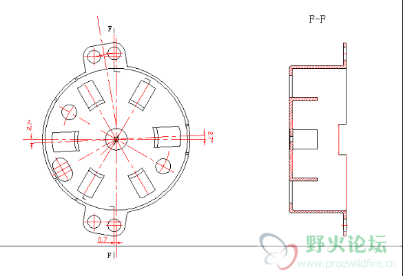

像这样旋转带阶梯的剖面怎么才能做的出来呀,我试好多次都不行。

发表于 2009-9-14 21:17 | 显示全部楼层
剖面—全部(对齐) 视频演示教程
http://www.proewildfire.cn/thread-381-1-1.html

回复 3# 野火 的帖子
请问这个师傅这个剖面线的草绘线怎么画啊,我画好后先全部对齐,然后系统提示选取中心轴,但是我怎么也先不上呀!这可怎么办呢?

proe中提示:所有截面中的线必须交截轴。抽取另一轴。是不是做不出来了?
