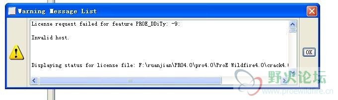

笔记本换系统就不能安装proe2.0/proe4.0
我以前的笔记本可以装proe2.0/4.0都可以,但是最近我换了个纯净版的系统就不能安装proe了,打开是英文版的点下ok就会关闭proe,这为什么啊 那位高手帮帮忙啊
