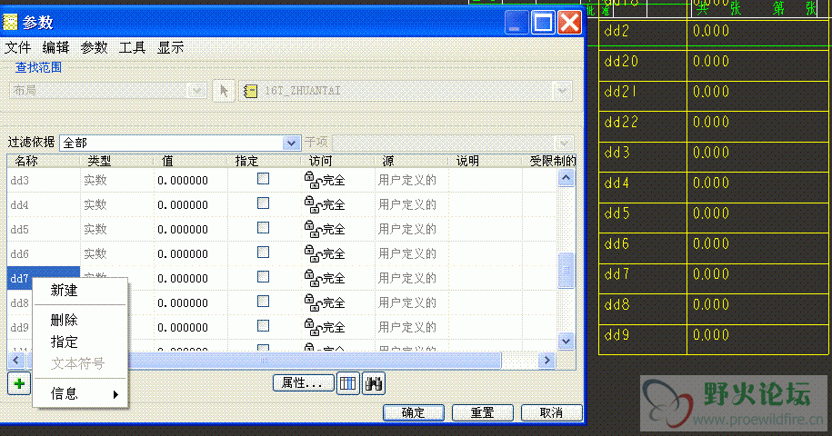

无法删除在布局中通过插入尺寸建立的参数,为什么?如何才能删除?在布局里用插入尺寸(用属性可查看此参数符号)建立后将此尺寸删除,然后到工具参数里能删除此参数。不能删除的参数是从cad导入时带来的尺寸标注的参数。不好意思,我原先没整清楚。

我用重复区域将参数都显示出来了,但是那些不想要的参数无法删除,影响视觉。有没有办法将不用的参数删除?

那你在什么地方建立的就在什么地方删除吧

建立的尺寸删除后发现,在工具参数里仍有此参数存在,而且无法删除。

导入cad时把导入尺寸作为符号即可。注意不要把导入尺寸作为尺寸,如果导入为尺寸,则每个尺寸都对应一个参数。定义重复区域时都会显示出来而且无法删除。可能当时不显示出来,但是关闭后重新打开时就会都出现。
