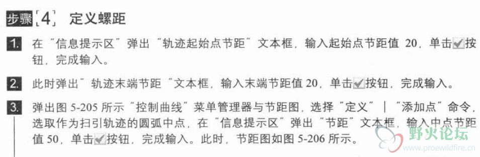

问题:用螺旋扫面创建实体,希望在扫描轨迹不同的分段设置不同的螺距
我照教程画,在进入定义时,没看到相关设置不同螺距的提示,请看图片

画扫描轨迹时,要用打断工具将轨迹从中间打断或添加个草绘点,在定义节距的时候,才好选取!~
还有个前提是,你设置属性时要选取Vriable(可变的).

多谢二楼! 扫面轨迹我已经打断过了,有可能是我没选可变。
