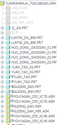

[求助] 在仿真过程中出现不满足机械约束,无法装配?

一,装配时约束对不对呀?
,阁下在使用MECHANISM/Pro模块,对机械系统模型进行运动学或动力学仿真分析时,注意要遵循以下步骤:
    a、创建或打开Pro/ENGINEER装配模型
    使用标准的Pro/ENGINEER命令创建或打开装配模型,准备进行运动学或动力学仿真分析。系统判断对模型进行运动学或者动力学仿真分析的标准是:通过计算系统中的刚体和约束副的数量,求出系统的自由度。
    如果系统的自由度为0,对系统进行运动学仿真分析
    如果系统的自由度大于0,则对系统进行动力学仿真分析
    b、定义刚体
    根据设计意图,将装配模型中没有相对运动的零件(如装配中用紧固件固定在一起的零件)定义为一个刚体,同时指定一个刚体为大地。作为大地的刚体应该是在对模型进行动力学仿真分析时一直固定不动的刚体,它是其他刚体运动的参考基淮。
    c、创建约束副
    根据模型的实际运动情况,在刚体之间创建约束副,这些约束副确定哪些刚体之间有平动或转动的运动关系,并且保证有相对运动的刚体按照设计要求的运动轨迹进行运动。
    d、添加驱动
    在模型的约束副上添加运动学驱动。
    阁下若是能按照上述各点都做到圆满,那麽这个仿真分析就一定不会“卡壳”了!

发表于 2009-9-21 11:11 | 显示全部楼层
这事我也碰到过
改变连接类型就行了

发表于 2011-6-28 13:47 | 显示全部楼层
根据本人实践,在组装较多零件时,一定要先把不需要运动,需固定的部分先装配完,把要整体运动的装配件单独装配,然后再调进总装配中。如此才不会出问题,否则即使按版主的要求完全达到也一样不行。
