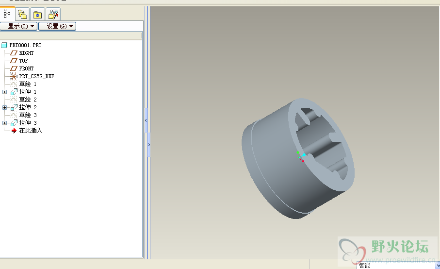

[求助] proe中拉伸无法去除材料是怎么回事?

 楼主| 发表于 2009-9-13 14:50 | 显示全部楼层
又出新问题了……
我用“插入--共享数据--自文件”导入cad二维图时,就会出现上述问题(其中一个方向不能去材料),当我用 “草绘--数据来自文件”来导入的时候就不会出现这种情况,这是为什么呀?
还有一个问题,就是为什么我在用“草绘--数据来自文件”来导入cad二维图有时候导不进去,而左视图每次都能顺利的导进去?

发表于 2009-9-13 19:04 | 显示全部楼层
可以试一下:把用来拉伸的那个基准平面 放上一点 不要放在实体面上

发表于 2009-9-14 17:03 | 显示全部楼层
原帖由 sdlyx110 于 2009-9-13 10:14 发表
在proe中导入二维图,草绘环境下拾取二维封闭图线,然后拉伸,但为什么只能增材料,不能去材料?
你做的何其繁琐....你直接在草绘时使用"草绘"菜单下的,"数据来自文件"-->"文件系统",然后导入你原先的草绘图,(igs,sec等格式),
然后设置比例位置就好了.
不需要你说的先导入再在草绘中拾取...

发表于 2009-9-16 17:51 | 显示全部楼层
看的我都眼花了 简单一句 是不是要把圆柱中间剪切出来呢~~~我看肯定你是什么步骤弄错了 要不是绝对不会出现这样的情况~~实在不行就用曲面做吧 然后2头拉伸出来  剪切下就行了 ~~一样的道理
发表于 2009-9-17 12:42 | 显示全部楼层
改为往两边拉伸,选择贯穿,应该可以的。你去试下

发表于 2009-9-19 21:41 | 显示全部楼层
应该可以画出来呀
截图00.png 可能你的约束有问题吧。
