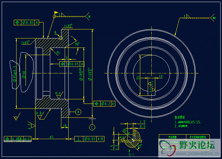

如图中 Φ50,Φ95
点图元,中心线,图元标注不出。
请问是怎么标注?

这个你直接点两图元标注就行了,然后修改尺寸属性里加 Φ
点图元,中心线,图元那是在草绘里标的,如果你在草绘里那样标,在工程图里就可以直接显示直径尺寸并带Φ

那个50尺寸的断线怎么弄呢,谢谢!

你图上Φ95、Φ70、高度45等尺寸的形位公差为什么是标的位置度?能解释下吗

我有几个疑问要请教一下,Φ95的圆柱面上既然还要再焊接别的零件,为什么要加工到0.8的粗糙度?你的B基准在哪?高度尺寸45右边的垂直度公差是怎么回事,是右端面对中线的垂直度吗(没找到B基准),那公差值怎么会是“Φ”呢?而且右端面本身就是基准A,看不明白,还有主视图中间那个位置度公差也是同样的疑问,而且控制面的形位公差怎么会是位置度呢?

在不要箭头的那一端,右键选择无箭头

那是位置度公差,公差可以加Φ,不过因为他标的只有一个基准面,似乎是标错了。我看手册上用Φ都是两个或三个基准,只有一个基准的不用加!!

加不加Φ跟基准数目没关系吧,只是表示公差带的形状,而面的形位公差带形状怎么也不可能是个圆柱形的区域啊
